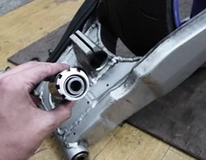

Wer kon etwas mehr erzellen uber der exzenterverstelllung im schwinge und der umlenkhebel?
Wafur ist diese? Und was ist diese beste einstellung?
Grusse Richard
Holland
Exzenterverstellung H1 und H2 model
Trottletwister
- k010_ajuster.jpg (11.62 KiB) 1280 mal betrachtet

Re: Exzenterverstellung H1 und H2 model
Grundsätzlich kannst Du damit die Höhe Deines Hecks einstellen ohne dabei Deie Federvorspannung zu ändern.
Diese wird eigentlich nur dazu geutzt das Verhältnis von Ein- und Ausfederweg einzustellen.
Stellst Du den Excenter tief kommt das Heck hoch.
Gleichzeitg ändert sich die "Übersetzung" in der Hebelei. Das kannst Du aber für`s erste vernachlässigen.
