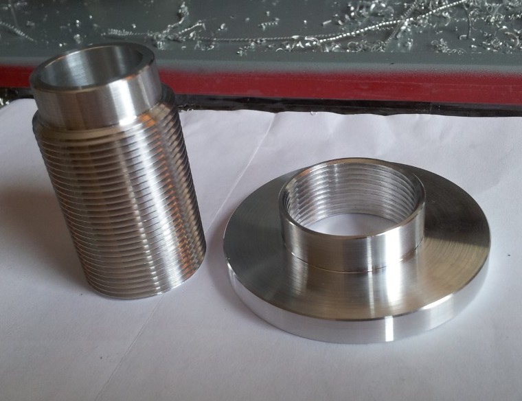

Hallo, erstmal finde ich den umbau sehr gelungen :respekt: ich habe das gleiche vorhaben und ne 10er schwinge in die 7er einbauen möchte.ich habe die distanzen gedreht, sieht aber auf dem foto oben die eine mit dem gewinde anders aus als auf der zeichnung und die eine hölse mit aussengewinde sieht nach eisen aus.klärt mich bitte auf was jetzt richtig ist. desweiteren was kommt da für ein dämpfer, umlenkung und knochen, alles von ne 7er übernomen oder von ne 10er? danke schon mal für die antworten :knuddelg: Leider habe ich das laden der bilder irgedwie nicht kapiert :?

Holzstange hat geschrieben:... und die eine hölse mit aussengewinde sieht nach eisen aus
Die abgebildete war tatsächlich die Originale, aus Stahl :-)
Frag mich aber nich warum ich die Aluhülse nicht auf dem Bild hatte... is schon zu lange her. Alles verbaute ist aber aus Alu. Hat sich übrigens alles bewährt bislang. Heute mach ich CAD-Zeichnungen auch nicht mehr so oft auf dem Handy :wink:

Danke, sieht genau so aus wie bei meinen teilen, aber da müssen noch die nuten für den schlüssel ausgefräst werden.
