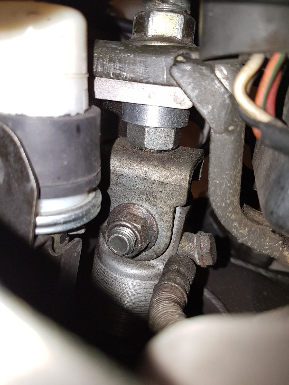

Beiträge: 187
Re: Federbein L Größe der Hakenschlüssel
Kutscher hat geschrieben:
27 Okt 2021 21:09
die Verstellung oberhalb des Federbeins
Die beiden großen Muttern mit denen der obere Federbeinhalter am Hauptrahmen befestigt ist
(Im Bild ganz rechts oben)
(hier K mit zusätzlicher distanzhülse)
Kutscher
Beiträge: 101
Beitrag von Kutscher »
hab`s grad entdeckt und die Einstellmutter liegt ganz unten auf also jede Menge Luft nach oben.
Sicherer als diese einfach hochzuschrauben erscheint mir die Lösung mit dem Distanzstück wie auf dem 2. Foto von Buelltreiber, ich denk auch das hier 12-15mm ausreichen werden.
Angesichts des schönen Wetters muss die Schrauberei noch ein paar Tage warten.
Danke für Eure Unterstützung
untere Mutter nach oben (unter den Rahmenhalter) und die obere Mutter nach unten gegenkontern. Eine Hülse haben wir weder im Rennsport, noch auf der Straße, jemals verwendet.
Durch die Umlenkung entstehen am Federbeinhalter quasi keine Scherkräfte, die eine solche Hülse notwendig machen. Ist dann höchstens eine Montagehilfe, um die Fahrzeughöhe permanent zu finalisieren.
Es gibt aber höchst offiziell einseitig offene Spacer als Satz von Kawa zu kaufen.
-Ihr sollt doch den Hersteller unterstützen!
https://www.cmsnl.com/products/spacer-s ... 920261586/
(Natürlich wieder ein Affiliate-Link; mich sollt ihr ja auch unterstützen )
Kostet auch nur 235€..
+MwSt :lol:
Kutscher
Beiträge: 101
okay, erspart den komplettausbau des federbeins.
obwohl die zuletzt erfolgte schmierung aller der in diesen zusammenhang sich bewegenden teile vermutlich auch schon was länger her ist.
schaunwermal ... noch is wetter schön zum fahren
spacer für 235.- € :?: :?: :?: nur so wird man reich :!:
Danke Terrini :thumpsup:
aber noch eine frage wegen der umlenkung, kann das sein wenn ich jetzt die mutter am federbein angenommen mal 1cm höher dreh das die auswirkung an der radachse dann z.B. ca. 2cm oder so ausmacht? :oo:
Darauf erwarte ich keine ernsthafte antwort hier, das wird learning by doing.
Beiträge: 187
Vermutlich wirst du durch den einen Zentimeter am Federbein sogar mehr als zwei Zentimeter am Heck haben.
Dies ist den verschiedenen Hebelarmlängen geschuldet.
Die Hülse an der oberen Federbeinbefestigung ist nur bei K und M Serie. die J und L haben solche Hülsen nicht.
Kutscher
Beiträge: 101
Guten Abend,
wünsche allen ein frohes Allenheiligen gehabt zu haben!
Wetter ist grad nicht wirklich schön hier deshalb hab ich mich mal an die freilegung der für die höhenverstellung des hecks zuständigen mutter oberhalb des federbeins gemacht.
Nach eifrigem rauf- und wieder runterschrauben derselben und zwischenzeitlichem messen der auswirkung ungefähr lotrecht zur hinterradachse stellt sich bei mir eine gedankliche blockade ein,
alles werkzeug bleibt erstmal liegen bevor das nicht geklärt ist.
So dachte ich auch.
Aber Nee, das ist 1:1 :?:
Also nach meiner vorgehensweise 10mm weniger freies gewinde an der stellschraube = 10mm höheres heck am hinterrad. :?
auf dem 2. foto sieht man leider nicht den messpunkt am heckrahmen, so lang sind meine arme nich :( sollte aber hoffentlich zur veranschaulichung der messmethoden ausreichen.
tja, und dann liegt mir nochwas auf`m herzen, bevor die Else gestript wurde wollt ich mal grob was über den negativfederweg (am heck natürlich) ermitteln. in nicht beheizter garage, nicht warmgefahren, ganz grob mal eben. Eintauchtiefe gegen voll ausgefedert mit mir drauf: 50mm, naja
nur Möppi: 27mm?
vllt. wars ja ein ablesefehler von 1cm werd es nach hoffentlich erfolgreicher höherlegung noch mal genauer prüfen
Kutscher
Beiträge: 101
zur lösung meiner gedanklichen blockade hab ich jetzt eine theorie:
1. eine einfache verlängerung des federbeins oder dessen aufnahme wirkt sich 1:1 auf die höhe des hecks aus (praxis-bestätigt).
2. eine erhöhung der federvorspannung bewirkt zusätzlich eine änderung des winkels in den umlenkhebeln weshalb das übersetzungsverhältnis hier zum tragen kommt (etwa 1:2 oder so) :?:
praktisch jedenfalls besteht die möglichkeit das heck um max. 15mm durch das gewinde der oberen federbeinaufnahme anzuheben, der sicherungssplint über der kontermutter geht dann grad noch rein. hab ich genau so gemacht und hoffe das sich durch diese maßnahme nach der nächsten ausfahrt keine abriebspuren des gelcoats von der HUV am fender befinden werden, darum ging`s ja vorrangig. :roll:
erstma danke für den tip :thumpsup:
zu 2.: da geh ich ohne fürsorglich begleitende fachkraft nicht dran, hakenschlüssel Gr. 68-75 ist aber schonmal da.
