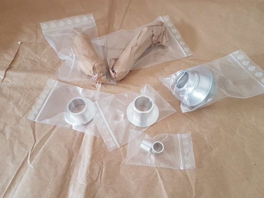

Oops, I did it again..
Während also der Benny hier beim Serverumzug fast ne Woche lang Däumchen gedreht hat (haha),
wurde ich neidisch und habe ich dann mal auch was gedreht:
Wüsste jetzt nur nicht, was ich damit anstellen soll - hab ja weder ne 7er, noch ne 10er Schwinge..
Hab ich dann einfach mal alles eingetütet.

Sieht zumindest fein aus :respekt:
Und wenn du so gern drehst - paar Sachen fielen mir bestimmt ein :loldevil:

Was ist das für eine lange Hülse mit dem langen Pin? die habe ich ja garnicht.
Re: Einbau 10er Schwinge
Holzstange hat geschrieben:Was ist das für eine lange Hülse mit dem langen Pin? die habe ich ja garnicht.
a) es ist keine Hülse
und
b) geheim :lol:

zentralständer alla bursig oder constands ?

Pssst..
ja, aber erzähl's nicht weiter.
Jup. Den einen Satz hattest du mir damals inkl. der Platte hergestellt.
Brauchte jetzt noch eine Hülse für die zweite 7er und den einen Bolzen. Meine erste Version war etwas unterdimensioniert :roll:
Wurde übergangsweise durch eine m12 Gewindestange ersetzt.
