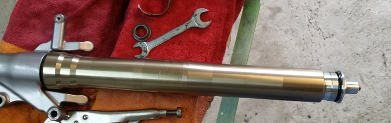

Ich wollte heute endlich mal das Zeug an der P-Gabel verbauen, hab damals von Klaus auch die Daten bekommen - allerdings kann ich die Vorspannung nur erhöhen.
Weiß leider nicht mehr welches die andere Variante war, und hab die Pn nicht mehr... hab die Teile damals drehen lassen und hier liegen gehabt.
Da die Gabel eh komplett auseinander war, hab ich dann selbst nochma geschaut wie mans anders lösen könnte.
Ich würde nach jetzigem Plan die Hülse oben weglassen, die Feder liegt somit ordentlich auf dem Deckelstück direkt auf. Zum Ausgleich würde ich einen kleinen Hohlzylinder unten unter die Feder bringen, oben wäre die Feder durch den inneren Steller (ausser bei extremem Rausschrauben) weiter geführt. Sollte gehn, allerdings kann ich mir aufgrund der Bauart nicht vorstellen, dass die Gabel nicht kürzer werden soll bei erhöhter Vorspannung. Auch sollte es auch keinen Einfluss aufs "auf-Block-gehen" haben. Bei moderneren Gabel funktioniert das Ganze ja anders, dort schon.
ZLEx-Coupe hat geschrieben:Der Kabelbinder hat zum Gabelfuss noch 37mm Abstand gehabt. Ich denke, das passt so.
Bedenke, dass die P-Gabel (genau wie L mindestens auch) schon deutlich vorher anschlägt :!:
Das Innenrohr prallt oben gegen den Gabelstopfen. Lässt sich sehr gut sehen mit entfernter Feder. Ich hab blöderweise vergessen den Wert aufzuschreiben... aber die Gabel muss ja eh nochma auf.

Habe zwei Hülsen drehen lassen, aber die Maße kann ich nixmehr genau sagen. Glaube innen 23mm, außen 32mm und Länge 17mm.
Sind die 37mm zu wenig? Muss morgen nochmal schauen, der Kabelbinder ist noch dran.
Re: ZX7R Fahrwerk einstellen. Wie geht man richtig vor?
Einwandfrei, dann ist das das gleiche, auf das ich jetzt auch gekommen bin.
37mm sollte noch Platz haben zum Anschlag, der sollte eher so bei 25-30mm sein... wie gesagt leider vergessen aufzuschreiben. Liefer ich nach wenn ich die neuen Teile hab.

Dennis hat geschrieben:37mm sollte noch Platz haben zum Anschlag, der sollte eher so bei 25-30mm sein... wie gesagt leider vergessen aufzuschreiben. Liefer ich nach wenn ich die neuen Teile hab.
Nachtrag:
Es sind 27,5mm sichtbares Innenrohr. Dann ist die Gabel maximal möglich eingefedert.
Edit 20150608:
Für den Gesamtfederweg bedeutet die Position des Einstellers folgendes:
1 Ring sichtbar: 130,5mm
8 Ringe sichtbar: 115mm
Bzgl. Gesamtfederweg:
Für den originalen Zustand mit nicht einstellbarer Vorspannung bedeutet das beispielsweise mehr nutzbare Reserven für den Zweimannbetrieb, wobei sich allerdings auch das Luftpolster verändert.
Der Umbau auf funktionierende Vorspannung ist eine reine Vorspannung, welche sich auf den statischen Negativfederweg auswirkt. Eine Verschiebung des nutzbaren Bereichs, wobei der Gesamtfederweg gleich bleibt (wie bei manchen modernen Gabeln) ist damit nicht möglich. Die Gabel geht auch bei Erhöhung der Vorspannung genauso "auf Block" wie vorher. Mehr/weniger Gesamtfederweg wird beim Umbau durch die Hülsenlänge bestimmt, da die Relation Vorspannung <-> Einstellerposition hiervon abhängt.
