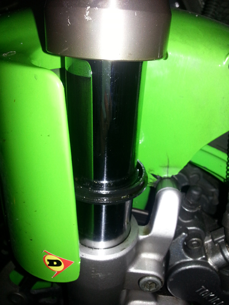

Hey Leute und zwar bin ich Ende des letzten Sommers auf der Autobahnabfahrt auf Reifenteile gestoßen und hab mit ca 50km/h den Abflug in einen graben gemacht wobei ich die Maschine aber abgelegt hab was letztendlich nur zu einen Rutscher ins Gras führte.
Ersichtlicher Schaden Kanzel Gerissen, Linker Scheinwerfer - Glas leicht defekt, Seitenteil Links minimal ca.2 cm Riss und natürlich Lackschäden.
Zu meiner Frage ich kann nicht genau sagen ob der Simmerring vor dem Unfall auch schon so war da es mir erst bei einem Check nach dem Unfall aufgefallen ist. Aufjedenfall meine Frage kann man anhand des bildes grob sagen ob die Gabel defekt ist oder ob es möglich ist das der Simmerring auch mal so wie auf dem Bild raus rutscht und die Gabel Öl verliert.

nach dem ich mir deinen text dreimal durchgelesen habe, hab ich geschnalt was du meinst...
grob gesagt... dein "Simmerring" ist die Staubdichtung. Da die nicht wirklich fest in der Gabel sitzt KANN die beim Unfall ,Rutscher was auch immer mit rausgerutscht sein.
Wenn der Simmering aus dem Sitzfällt und am Gabelfuß rummhängt ... würde ich sagen die Gabel ist schrott oder der Simmi passt nicht. Den musst du mit nem Eintreiber oder (etwas unelegant) mit nem Hammer in seine Sitzbringen... der fällt nicht einfach raus
Da hilft nur : Gabel zerlegen... hab Verzug prüfen und gleichzeitig den oder besser gleich beide Simmerringe neu machen

der den Berg erklomm hat geschrieben:nach dem ich mir deinen text dreimal durchgelesen habe, hab ich geschnalt was du meinst...
ging mir auch so :)
Der Simmi fällt nicht einfach raus!
Die Gabel muss in jedem Fall raus und vermessen werden. Nach Deiner Beschreibung würde ich sagen, Du kannst das Teil in den Gabelhimmel schicken.
Zu Deiner eigenen Sicherheit auf jeden Fall prüfen lassen.

Staubkappe wieder reindrücken und gut ist's. Wenn das Vorderrad außerhalb 90° zur oberen Gabelbrücke steht: Überprüfen (überprüfen lassen), ob das Standrohr Verzug hat, wobei ein Rutscher ins Gras, so wie geschildert, unter normalen Umständen keinen Schaden verursacht haben dürfte. Wenn die Gabel i.O. ist, untere Gabelbrücke lösten und Gabel entspannen.
PS: Siffende ZXR Gabeln liegen an der Tagesordnung. Leider. :?

iiiih...ich Idiot! :oops:
Der Simmi ist gar nicht raus... wer gucken und lesen kann ist klar im Vorteil :clown:
Ich würde die Gabel allerdings genau prüfen lassen, dabei bleib ich... besser is.
