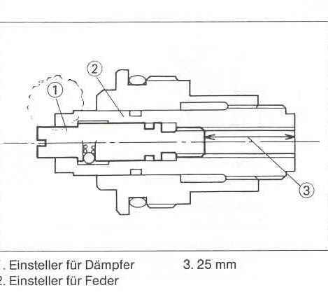

Was meinst Du mit: Weiter oben
Im Werkstatt Handbuch ist ein festes Maß vorgegeben
Wenn ich mich auswendig richtig erinner` soll das Gewinde 10mm eingeschraubt und dann gekontert werden.
Gilt natürlich für beide Gabelholme...
Man kann natürlich an einigen Stellen variieren. Aber dann sollte man wissen was und warum man anders macht als es vom Hersteller vorgegeben wird.

jaja....das alterKlaus69 hat geschrieben:Was meinst Du mit: Weiter oben![]()
Im Werkstatt Handbuch ist ein festes Maß vorgegeben![]()
...man kann auch den einsteller ganz ausdrehen und dann 14 klicks zudrehen und wenn man die kontermutter anzieht und alles zusammenbaut hat man seine 13 klicks

@Superrider: Yep;- Deine Erinnerung ist besser als meine ( Ich les` aber auch immer noch mal nach wenn ich da drann gehe... ).
Ach so;- mit dem Meßschieber eingestellt lande ich genau da wo ich hin will. Aber jeder hat so seine bevorzugte Methode...r
Die 25mm müssen trotzdem eingestellt werden.
@mcm: Ich beziehe mich auf das obige Bild...

hast recht...man muss dann aber beide bilder/maße berücksichtigen
