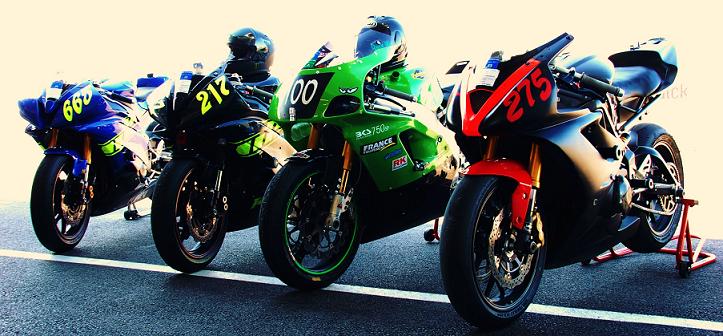

Slovakia Ring 28-30.9.12
- alle wieder dabei
- DSC_0557.1.JPG (99.91 KiB) 3985 mal betrachtet
