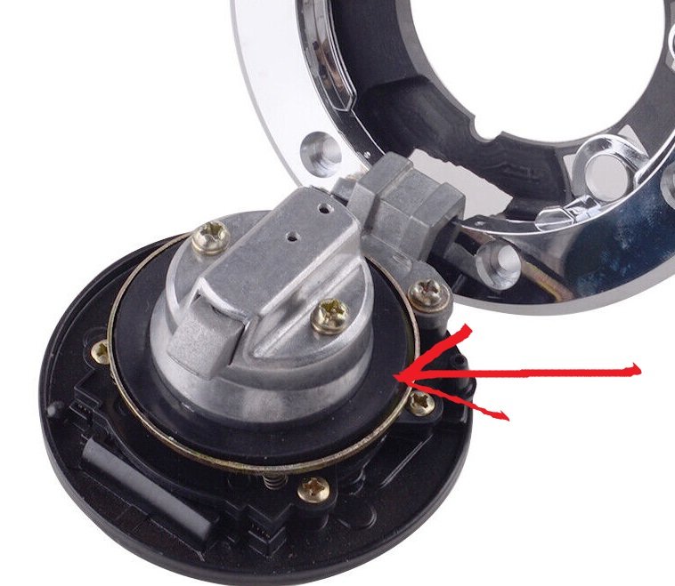

Und zwar geht es um die Tankdeckeldichtung. Wie alle Dichtungen werden auch diese nicht geschmeidiger im Lauf der Zeit.
Erst kürzlich hatte ich einen Tankdeckel komplett auseinander genommen, da alles so oxidiert und verklebt war, da ist mir diese beim wegnehmen schon in etwa 4 Teile gebrochen.
Nun wollte ich mal nachfragen ob jemand von euch Erfahrung hat mit einem Alternativprodukt, oder eine Bezugsquelle von nachbauten kennt?
Denn diese war ja von Beginn an nicht einzel bestellbar oder in den Explosionszeichnungen ersichtlich.
Beispielbild welche gemeint ist unten ersichtlich.
Viele Grüsse und danke für Rat

Danke für die Bemühungen.Walnussbaer hat geschrieben: ↑25 Jan 2024 12:4092093-1470 das scheint die passende Dichtung zu sein. Ist zwar ZX9R, 1999, aber da die Tankdeckel für diese und die ZXR identisch sind, sollte sie passen. Falls sie lieferbar ist
Die Artikelnummer gem. meinen Angaben entspricht einer Dichtung beim Ram Air - siehe Fotos.
Diese Dichtung ist by the way nicht mehr lieferbar original.
Bei der 9er habe ich bei verschiedenen Modellen auch noch in den Explosionszeichnung geschaut wo der Tankdeckel drauf ist - nirgends einzel bestellbar.
- Dichtung.jpg (39.35 KiB) 19745 mal betrachtet

Ist die Dichtung denn einseitig irgendwie profiliert oder auch glatt? Dann kannst Du ja einfach aus benzinbeständiger Gummiplatte eine ausschneiden.

Grundsätzlich Platt wie ich es im Kopf habe.
Hat dann aber noch eine Kante drin um besser geführt zu sein.
Von der Form her ähnelt es einer Hülse mit Unterlagscheibe.
