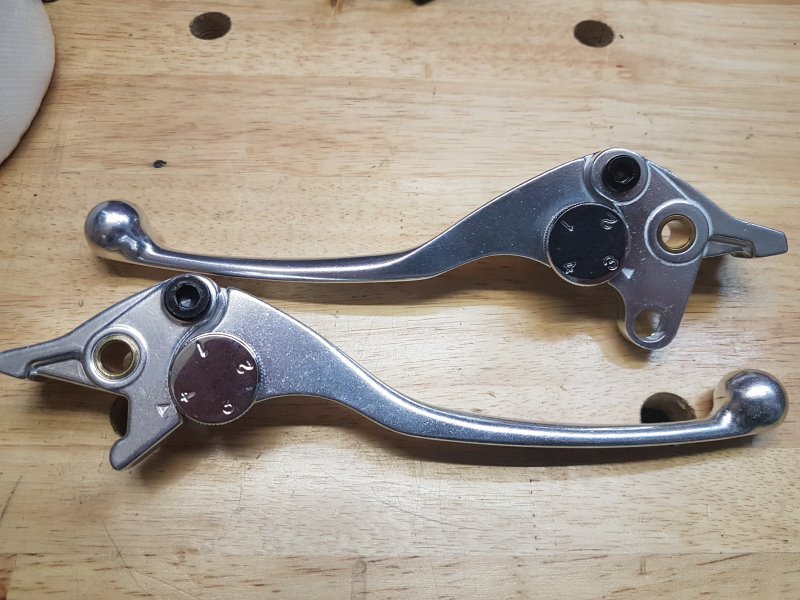

- Hätt wer evtl. noch neue/nicht ganz so alte (Ersatz-)Hebel und könnte da den Innendurchmesser der Buchse nachmessen?
(Selbst ist der Mann! :mrgreen: )
Also die Buchsen der neuen, originalen Hebel - fragt jetzt aber nicht woher ich das weiß 8) - haben vllt. 1-2 Hundertstel über 8mm.
Die entsprechenden (Pass-)Schrauben, die da durch gehen, messen etwa 7,9-7,92mm. In etwa also 1/10-tel Luft.
Die jetzt (verständlicherweise) "etwas" ausgeschlagenen Buchsen waren bei mir schon so Richtung 8,2X mm - also mal locker der zweifache Wackeldackel. :hammer:
Der neue (Billig-)Ersatz aus der Hebelwelt..
20211127_104505 (Small).jpg (133.77 KiB) 2039 mal betrachtet
..ist da mit etwa 8,1mm schon eine ganze Ecke besser als die ausgeleierten alten, kommt aber natürlich nicht an's Original ran;
und so richtig zufriedenstellend ist es für mich somit auch nicht.
