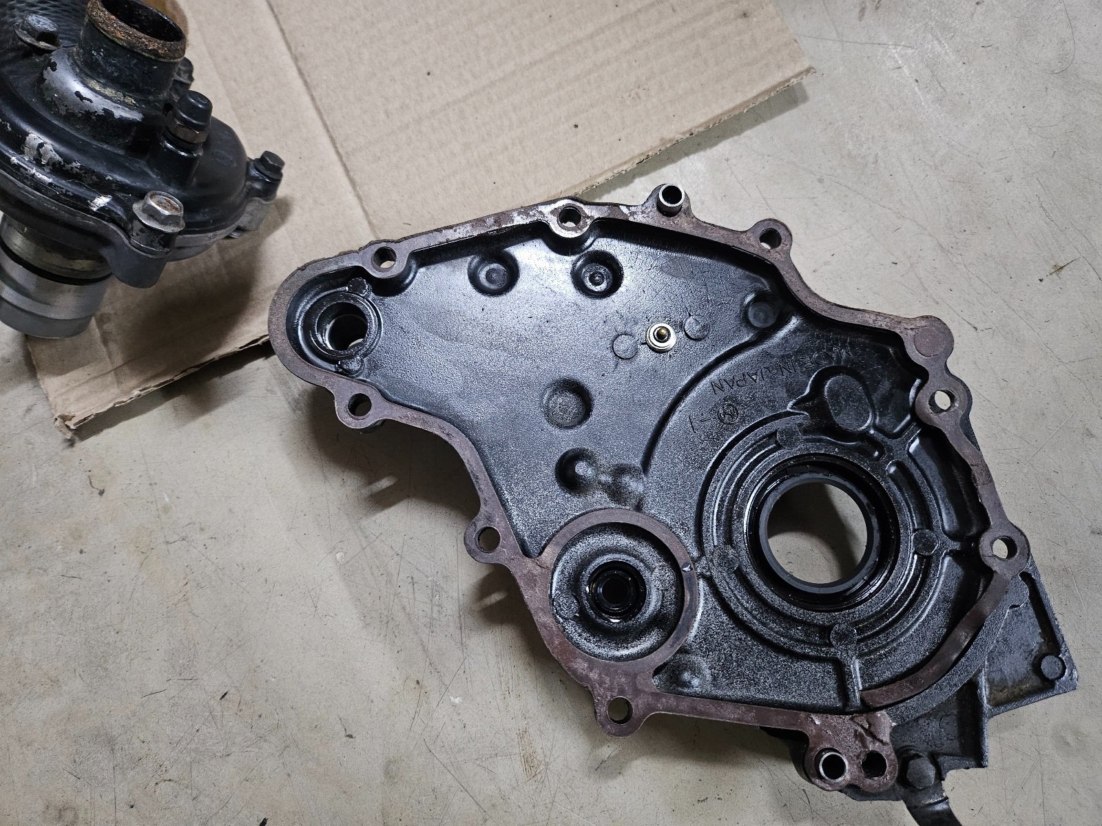

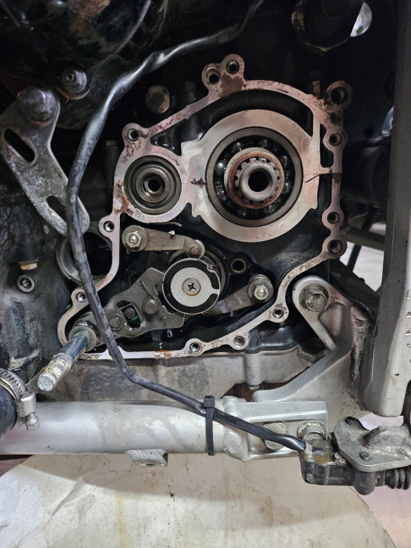

Ja....also wie es aussieht muss da alles runter, irgendwie ist meine Dichtung auch viel größer als das was ich bis jetzt zu sehen mag!
Na gut hab ja alles neu bestellt warte nur auf die Lieferung.

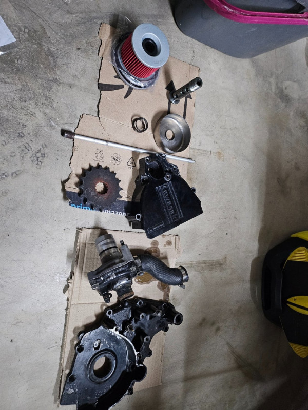

Okay okay, auf alle Fälle siffts extrem da drunter....
Öl ist schon raus, Kühlwasser muss auch raus? Da die Pumpe ja abkommt...
MfG
Stephan

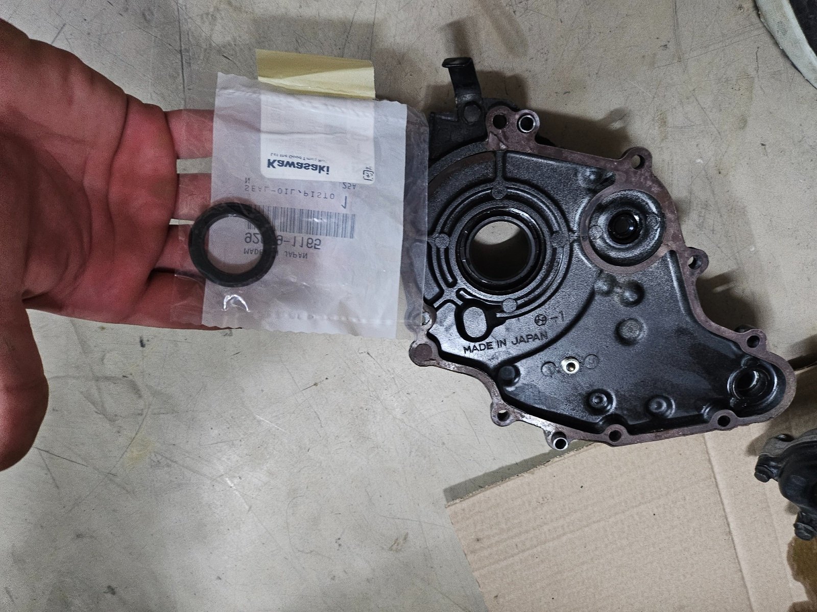

Soooo, alles raus und alles runter...nur der Simmerring mit der richtigen Referenznummer laut Explosionszeichnung ist 10 mal zu groß....
Gut dass ich ne 2te Bestellung mit den Siris gemacht habe, hoffentlich ist da der richtige dabei, für heute reichts....

Hallo Drachenreiter. Den hab ich auch bestellt woanders, mit Explosionszeichnung, also den 92049-1017, bekommen hab ich aber ganz was anderes....
Habe danach nochmal bestellt bei Volker Widmung Motorradteile, alle 3 Siris, und woanders nochmal die Deckeldichtung da die hinüber ist, und auch schwer noch zu finden ist...

Habe gestern auch die Kette durchtrennt, da sowieso ein neuer Kettensatz mit Stealth Kettenrad und Silensport Ritzel draufkommt, habe am Anfang trotzdem versucht die Kette so zu verschieben dass man den Deckel runterkriegt, ich weiss aber beim besten Willen nicht wie andere hier das hinbekommen haben...ist schon ne Fumelei das ganze.
