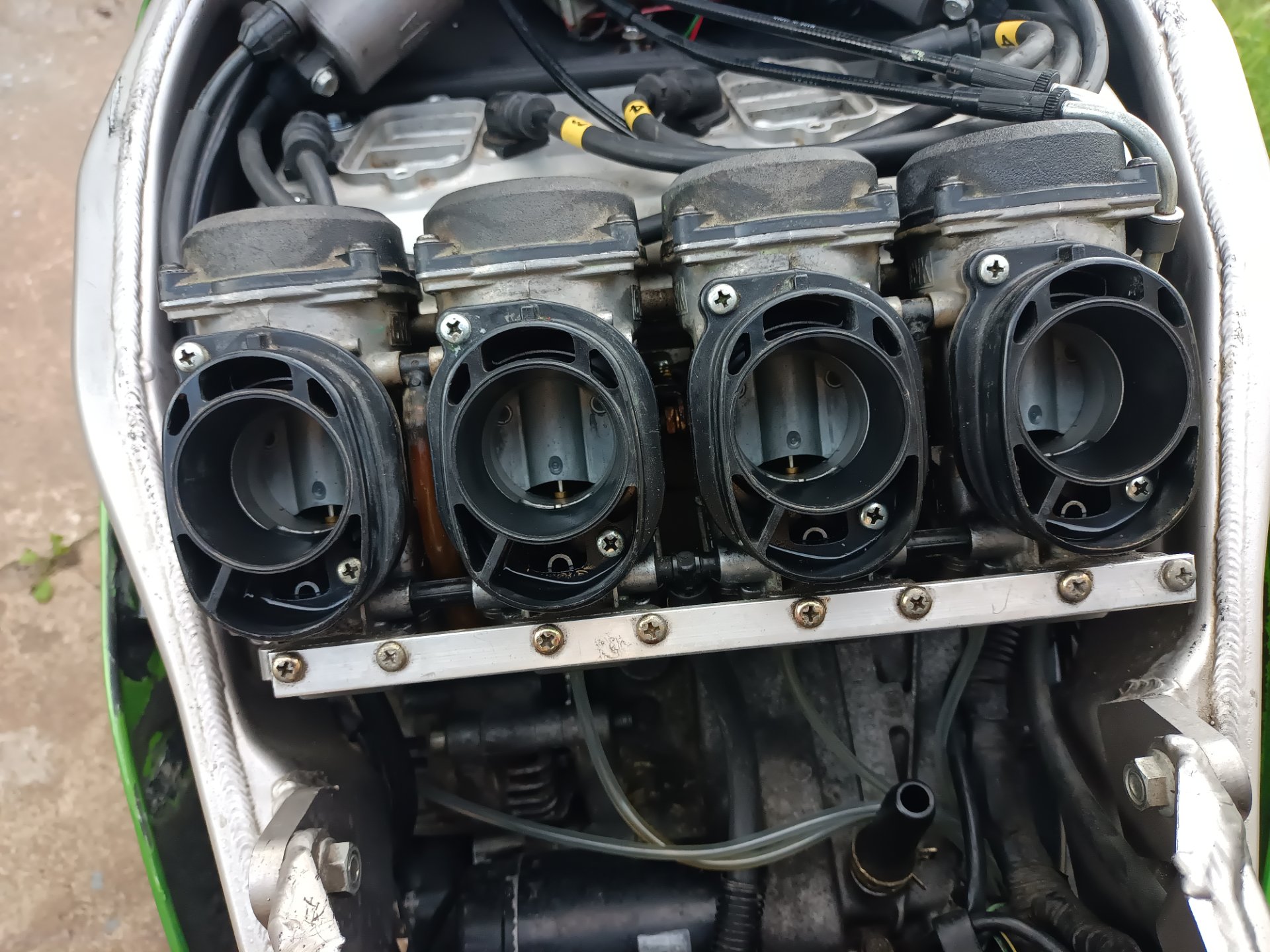

Hallo in die Runde,
ich bin etwas ratlos. Im letzten Jahr habe ich mit Windys altem ZX9R Motor endlich meine ZXR750J wieder auf die Straße geholt. Kurzum lief das gute Stück super und hat mich 300 glückliche Kilometer durch die Landschaft getragen.
Dieses Jahr im Frühjahr die Ernüchterung: Springt nicht an. Ich habe daraufhin die Spritpumpe, Tankzulauf und Zundfunken geprüft.
Kurzum: Funktioniert alles. Ohne Tank mit improvisierter Flasche und einem guten Spritzer Bremsenreiniger zündet sie zumindest und bleibt mit Choke so leidlich an.
Jeder Versuch Gas zu geben stellt aber sofort den Motor ab. Die Vergaser waren letztes Jahr zu schallen. Ich hab sie gestern überwiegend zerlegt und kann auch keinen Verschmutzung oder Defekte Düsen/Membranen finden.
Wo kann ich suchen?
Lieben Gruß in die Runde, Flo

Ergänzend vielleicht: Beim Gasgeben zischt es Recht ungewöhnlich aus den Ansaugtrichtern der Vergaser. Daran hatte ich so keine Erinnerung.

Und Ergänzung 2: Frischer Sprit von der Tanke nützte leider ebenso nichts.

Servus Flo,
das hört sich erstmal nach Vergaserproblem an. Die haben die Winterpause offensichtlich nicht gut überstanden.
Ich würde als Erstes alle Vergaser zerlegen und alle Teile penibel visuell kontrollieren.....auch die Membranen !
Alternativ eine gebrauchte Ersatzbank draufstecken und testen.
Viel Erfolg
Viel Erfolg

Kompression, Falschluft oder Batteriespannung geprüft?
Unsre ZXR´n brauchen ordentlich Anlasserdrehzahl um gut zu starten. Nach einer langen Standzeit braucht bei uns auch die ein oder andere eine lange Weile bis sie endlich mal läuft. Die eine springt nach nem Jahr auf Anhieb an, die andere zickt nach 4 Monaten schon rum...

Ist soweit alles bereits erfolgt.
Die Membranen sehen alle gut aus. Die Batterie hab ich zum testen gegen eine Dauerquelle getauscht, der Anlasser dreht schnell. Auf der Schwimmerseite sehen die gaser auch super sauber aus, alle düsen sind frei. Ich hab nur noch ein Fragezeichen im Gesicht. Den Spritfilter habe ich zum testen aus dem System genommen.

Ok, ich komme der Sache näher. Nach kurzem laufen lassen steht unten in allen Vergasern im ansaugbereich Sprit. Ich schließe daraus, da liegt irgendwo das Problem?
Sie nimmt nach vielen Startversuchen nun leidlich Gas an, der Leerlauf ist aber kaum stabil und die Drehzahl fällt nicht sauber in den Leerlauf zurück.
Wo am Vergaser suche ich da?

Dann hilft nur wie Windy schrieb; zerlegen und alles ganz genau anschauen. Nadeln, Nadelsitz, Schwimmer, Düsen usw.

Hallo, ein einfacher Test, wenn das Motorrad schon ohne Tank usw. ist: Kerzen raus und einigermaßen abgedichtet durchs Kerzenloch etwas druckluft geben. Vorher vielleicht noch im 6. Gang am Hinterrad drehen und jeweils 2 Kolben auf OT stellen.
Kurz gesagt sicherstellen dass irgendwo Einlassventile geschlossen sind.
Wenn es dann auch aus den entsprechenden Vergasern zurückzischt, schließt da irgendwas im Einlass nicht richtig. Steuerzeiten oder Ventile/Sitze. Stichwort leakdown test. Kann nie schaden

Der Vergaser liegt schon wieder auf der Werkbank.
Der Motor startet und läuft recht gut auf allen 4 Töpfen, aber sie dreht nicht über 3000/4000 Umdr. Minute. Es wirkt ein wenig wie verdursten. Die Spritpumpe tut was sie soll. Ich bin weiterhin ratlos.
Der Vergaser sieht nicht toll aus, aber echte Verschmutzungen kann ich da nicht erkennen. Hatte nun außer den Schwimmernadelsitzen alles (mehrfach) auseinander. Alle düsen und Bohrungen sind durchgängig ...

Und da läuft's sie. Traumhaft rund auf allen töpfen.
Da muss irgendwo doch noch ein bisschen Schmutz gewesen sein, gefunden habe ich ihn aber in dem Sinne nicht.
