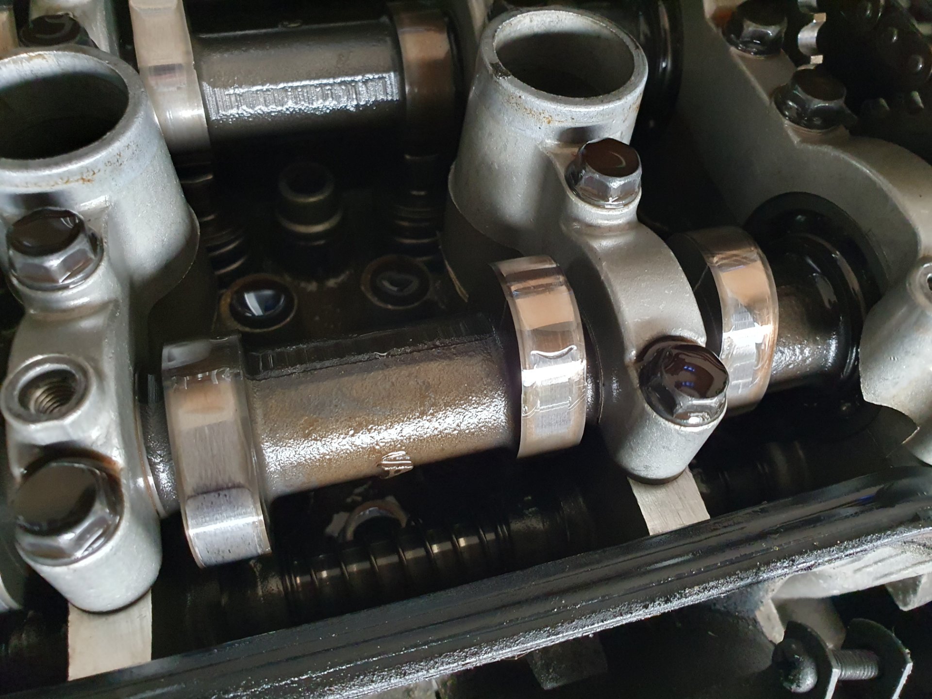

Danke für den Link, ich hab die so schon gekauft, hab auch keine genauen Infos zu Hubraum und Nockenwelle, nur im Schein vermerkte Hubraumerhöhung und Nockenwellenänderung....wenn der Ventildeckel mal ab ist, kann ich Fotos machen und mal nach einer Gravierung / Gradzahl schauen

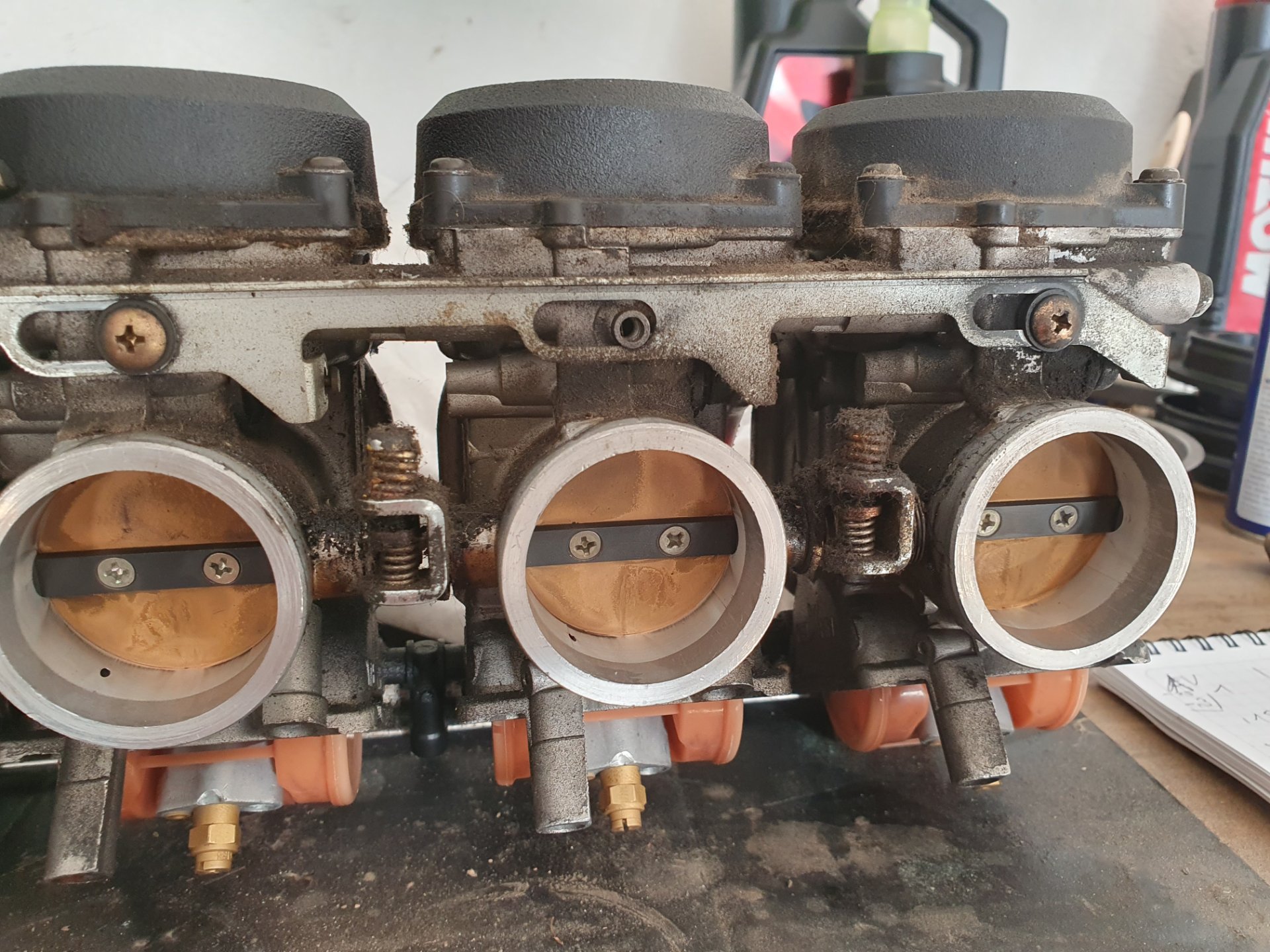

Hi, heute den Ventildeckel gelöst, den Schleifer am Deckel fehlt komplett... Ventilspiel an zwei - drei Stellen gemessen, ist aber viel zu wenig, ca 0.1 bis 0,15mm auf Einlass sowie Auslass. Werd die Tage alles aufschreiben, Shims ausmessen, mal ein Bild von der besagten scharfen Nockenwelle machen.
Am Vergaser Schwimmerkammer geöffnet, war erstaunlich sauber, Düsen waren sauber, Membrane unter dem Deckel neuwertig.
