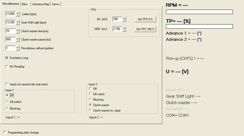

Ignitech Anschlussplan findest auf deren Homepage.
Bei Engelmann brauchst halt das Modul, welches zwischen die Schaltstange kommt.
Zug- oder Drucksensor hängt davon ab, wie dein Schaltschema ist.
Ich gehe mal von original aus, also brauchst nen Drucksensor (1 Gang nach unten zieht den Schaltarm, dann beim hochschalten drückst du aber quasi nach vorne).
https://www.motorradtechnik-engelmann.d ... steme.html" onclick="window.open(this.href);return false;
Der muß dann an die Ignitech angeschlossen werden.
Ich hab nen - wenn ich das noch richtig sehe - auf Pin 8 geschaltet (multifunction input 1). Kann aber auch auf den Multi Input 2 gemacht werden.
Softwareseitig mußt dann den entsprechenden Eingang halt noch belegen (Clutch Master auswählen), klingt schwerer als es ist.
Einstellung für Zündunterbrechung dann auf 70ms is nen guter Wert (Clutch Master Time) und Pause auf 500ms.
Das is glaub ich ne ältere Version, aber viel hat sich da nicht geändert. Sind die Einstellwerte von Dr. Bruno aus dem Forum hier gewesen.
Software solltest auch auf der ignitech Seite finden. Is nur ne .exe Datei.
Das Kabel zum Anschluss der CDI am Computer brauchst natürlich noch.
Und dann sollt das funktionieren.
Ersten Gang immer mit Kupplung einlegen, klar.
Ich persönlich schalt von 1 auf 2 meistens auch noch mit Kupplung - da is für mich im Kopf zuviel Druck auf dem Getriebe.

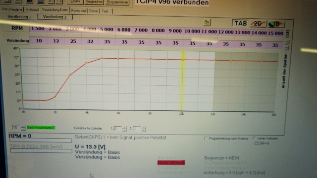

Re: Quickshifter -Schaltautomat
Freilich - die braucht 12V während se am Laptop oder Pc hängt.
Plus und minus an den passenden Pol ran und gut is.
Und die mitgelieferten Kennfelder kannst bleiben lassen, viel zu zahm.
Schau mal hier - hoffe, die Werte kann man erkennen
Die der Zx7r WHB gibst manuell ein und dann hast scho mal das passende Kennfeld.
Was das öffnen angeht - da is doch ne ...exe Datei dabei - die öffnest du - nachdem das Steuergerät mit plus und minus versorgt ist und am Pc angeschlossen.
Und dann kannst die werte ändern und mußt se ins Steuergerät laden.

Ja, die Zündkurwen kann man gut erkennen.

hallo
auch wenn die zündkurve von ignitech nicht optimal ist, solltest du auf alle fälle die mitgelieferte datei nutzen.
Also:
ignitech mit adapter ( wird normalerweise gleich mitgeliefert) an deinen kabelbaum anstecken.
Ignitech mit pc verbinden
Ignitech programm (.exe datei) aufrufen
im ignitech programm mitgelieferte .ign datei öffnen eventuell zündkurve anpassen. vorher Sicherungskopie anlegen!!!
Mapping auf steuergerät übertragen

Die Kit Zündkurven sind nur in Verbindung mit Kit Nocken zu gebrauchen oder auch bei originalen Motor?
Der Begrenzer bei der zx7r Kurve aus der ign Datei ist auf 12000 Upm. eingestellt.
werde den auf 13500 Ump stellen

Habe das jetzt wie oben eingestellt, 13k Begrenzer und 70 MS, mehr habe ich nicht verändert. Eins wird mir aber nicht klar, wenn ich jetzt von Blockierung (Seitenständer?)auf Schaltautomat klicke dann habe ich keinen Seitenständer Blockierung mehr? man kann jeweils nur eine Funktion einstellen?
das Multifunktionseingang 2 mit pin 19 ist nicht belegt bei meiner ignitech.
Unten rechts steht obwohl ich es Programiert habe "kein Schaltautomat" und "kein Begränzer" das ist nicht so einfach, vielleicht muß erst der Sensor Angeschlossen werden?

Die zündkurve ist erstmal von den Nocken.
Drehzahlbegrenzer kannst du einstellen was du deinem Motor zutraust.
Die untere Zeile zeigt dir den aktuellen Zustand zb Seitenständerschalter betätigt oder nicht.
Den Schalter für den Schaltautomast mußt du natürlich noch mit der Ignitech verbinden. Einfach auf einer seite des Schalters Masse anlegen und die andere mit dem Multi Input2 verbinden. ich würde nicht den Seitenständer abklemmen kann schmerzhaft werden.
